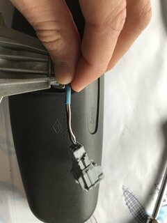

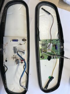

Es gibt mindestens zwei Varianten von diesem Spiegel:
-eine (ältere), diese hat nur zwei Kabel und eine etwas einfacherer Platine
-die bereits beschriebene mit vier Kabel
Ich hatte ja, zwecks Fehlersuche, einen neuen/anderen Spiegel bestellt und nun eine ältere Version bekommen.
Diese habe ich nun eingebaut und sie tut was sie kann/soll.
Somit ist die Funktion folgende:
Wenn außen dunkel, dann dunkelt der Spiegel das Glas ab, und umgekehrt.
Mehr ist aktuell auch von dem vier Kabel Modell nicht zu erwarten, es sei denn man schließt die anderen Zwei Kabel noch an.

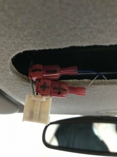

Die Vermutete Funktion ist: Hell bei Rückwärtsgang.
Ich habe die beiden Kabel, wie bereits beschrieben an die Innenbeleuchtung angeklemmt und es klappt wunderbar.

Spiegelvariante mit nur zwei Kabel
Vergleich der beiden Varianten
Anklemmen an die Decken/Innenbeleuchtung
