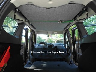

Das ganze Brett hängt eigentlich nur an diesen beiden Aufnahmen für das Gepäcknetz.
Schlafbrett mit L-Winkelunterstützung, Langes Flacheisen dran, Schraube mit Hülse dran, einhängen - Fertig ;-)

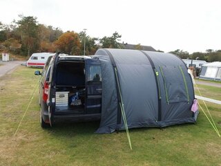

@ZMartin schönes Zelt! Ist das ein DWT Fiord?
Gruss Andreas
Hallo Andreas,
meinst Du mit Spannset den Sichtschutz oder den Spanngurt, der das festhält? Der Sichtschutz in Autofarbe ist schön diskret, da fällt von außen nicht gleich auf, dass Leute im Auto schlafen. Der Spanngurt ist tatsächlich nicht schön, aber eine gute, schnelle und einfache Lösung, um das Bett stabil im Auto zu halten.
Das Zelt ist von Fritz Berger, das Buszelt Touring Deluxe, aufblasbar. Steht auch ohne Auto sehr stabil.
Martin

Die Belastung liegt nicht nur auf den Haltepunkten vom Gepäcknetz. Die Kopfstützen werden entfernt und zwei Auflagepunkte werden in die Lehnen der Vordersitze gesteckt. Wie sich das Bett bei einem Unfall verhält kann ich glücklicherweise nicht sagen, allerdings werden einige Ausbauten sich nicht viel besser auf die Insassen auswirken.
Wir sind auch nicht gerade zwei leichte Jugendliche, 250kg zerstört den Dokker nicht. Die Befestigungspunkte sind am Rahmen. Sollte der Rahmen die Belastung von 250kg nicht aushalten, kannst Du Dir das Gepäcknetz bei Beladung auch sparen. Die kinetische Energie ist ungleich höher.
