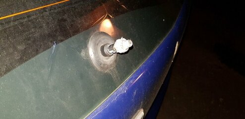

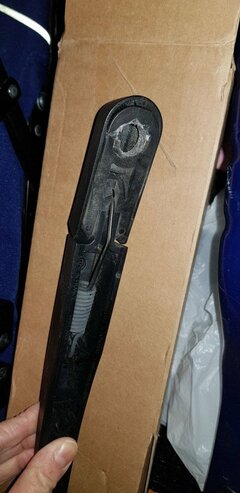

bei unserem Sandero ist der Heckscheibenwischerarm gebrochen und ich wollte ihn durch neuen Heckscheibenwischerarm ersetzen.
Nachdem ich den gebrochenen Arm abgenommen habe, wollte ich den "Ring" abnehmen. Dieser lässt sich aber nicht bewegen.
Es gibt so tolle Werkzeuge, mit dem man den Heckscheibenwischerarm abziehen kann. Das ging aber auch nicht.
Hat jemand schon Probleme gehabt, die Pressmutter abzuziehen oder ist es gar normal, dass das so sein soll?
Das Bild ist etwas überbelichtet vom Blitz. Vielleicht kann man doch was erkennen...
Hier die Ansicht vom Wischerarm.

Lösung
dank der Tipps haben wir uns mit dem Dremel drangetraut und abbekommen.
Zwar schade, dass hier ein Materialmix verwendet wurde, dass ein festoxodieren ermöglicht, aber drauf ist der neue Heckscheibenwischerarm.

Ja es hat auch bei meinem Probleme bereitet.
Ich hab es nur unter Beschädigung des alten Armes hinbekommen.

Und ist weder Flex noch Dremel vorhanden, dann evtl. ein Mutternsprenger?

Das gleiche Problem hatte ich auch. Aber mit Dremel ging es super ab. Danke für den Tipp.

Ich habe weder Dremel noch Flex usw. parat, stattdessen habe ich mit einer Metallfeile den Ring runtergeschliffen, das dauerte zwar eine viertel Stunde, aber es ging eigentlich recht einfach.

Hallo bleibt das Vielzahn Ding auf der Welle oder muss es runter?
Der "Vielzahn" muss drauf bleiben, sonst dreht der Wischarm durch.
Gruss Peter
In dem neuen Arm ist ein Metalleinsatz, ein Ring. Das ist das Teil, welches immer auf der Welle bleibt.

Wird der neue arm nur mit der schraube angepresst?

Versuche es mal,nur der duchmesser vom vielzahn und der durchmesser der armbuchse ist sehr knapp
