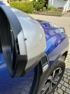

Hallo zusammen, unser Duster hat einen Spiegelschaden rechts, das Gehäuse in silber verkratzt und das untere schwarze Plastikteil mit dem Ring gebrochen. Dacia möchte 500 bis 600 €, vollkommen übertrieben.
Weiß jemand wo man die Ersatzteile entsprechend günstiger herbekommt oder hat einen Tipp?

Der Spiegel ist insoferne heikel weil da genug Elektrik drin sein wird, auch Totwinkelwarner-Ausstattung etc.?
Kann mich erinnern, hatte das mit Peu 307cc, hatte damals knapp 1000 € gekostet. War Pfuschmontage von Werkstatt damals (Kasko-Vandalismusschaden mit SB ), der elektrisch anklappbare Spiegel hat damals immer wieder "Manderl" gemacht.

aus welchen Bauteilen besteht denn der Spiegel? Mein Kenntnisstand ist die graue Abdeckkappe, welche ich ggf. lackieren lassen möchte. Der untere schwarze Bereich ist vermutlich ein Bauteil mit dem Rahmen, welcher gebrochen ist?

Also...Wenn ich jetzt gar kein Geld habe. Stück Plastikschrott suchen und zuschneiden, damit den Spiegelrahmen an der Stelle mit z.B. Patex Reparaturknete wieder hinmodellieren. Bisschen füllern, und dann den Rahmen bisschen pinseln, und die Kappe halt mit der Sprühdose lackieren...
Aber das wär ja Pfusch bei so nem neuen Auto...
Gebrauchtteile hab ich nur total hohe Preise gefunden, Auto ist noch zu neu.
hier z.B. - Chinateil aus Polen... dann ggf. noch die Kappe lackieren. -
Ansonsten gibt es bereits einen Nachbauspiegel von Van Wezel 1557806 bei den ganzen Zubehörhändlern, (Lott, Autodoc etc. ) komplett für ca 160-170€ inklusive Abdeckung, Sensor, Heizung und Glas etc. Und bei denen stimmt normal auch die versprochene "OEM"- Qualität. Das wäre meine Wahl hier. - Die total Billigen wackeln dann gerne im Fahrwind oder sonstwas...
Hier nochmal baugleich Hagus im Sonderangebot. 133,90€ inklusive Versand. Da braucht man nicht lang rumtun.
