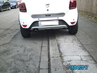

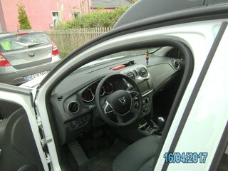

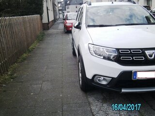

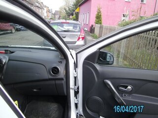

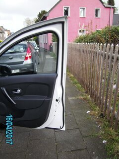

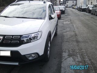

Die Fotos sind da. Alle erstmal verkleinert, da ein Hochladen sonst unmöglich. Bitte:

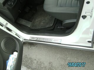

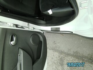

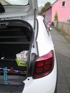

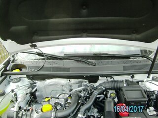

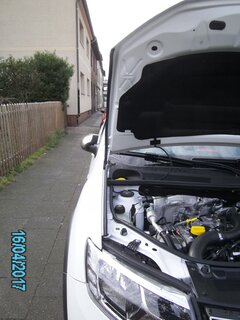

Nö, nur in Planung nach ansehen bei anderen MCV Fahrern. Aber ok. nu isser verklebt.:boohoo::blush:

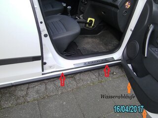

Wo läuft eigentlich das Wasser aus den Türen?
Unten an den Türen sind Löcher, die mit flexiblen "Gummilappen" verdeckt sind. Dort läuft das Wasser raus auf die Schweller. Von dort planmäßig auf die Straße.
Planmäßig...
Wenn nicht alles verklebt wird wie hier auf den Bildern zu sehen ist.
Oh man, Schlauberger, hoffentlich bist du der Einzige hier im Forum, der das so sieht. :clap::kotz:
Natürlich sind die Dichtungen so gewählt, das das Wasser rauslaufen kann. :lolat:
Was genau war falsch an meinen Beitrag?
Wer hier die Netiquette vergessen hat ist doch wohl klar...
Wiso nachgeben?
Ich habe lediglich darauf hingewiesen das rundumlaufende Dichtungen eher ein Problem darstellen...

gute Bilder, danke. Seh ich das richtig, das du die an der B Säule vorhandene Dichtung zw. den beiden Türen nach unten schlicht mit der Klebedichtung verlängert hast?
Korrekt. Daher auch die gewählte Grösse.;)

Also die Dichtungen würde ich entfernen, sonst kann es passieren das das Wasser bei einer Nacht Dauerregen bis zur Scheibe
von der Tür steht.
