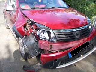

Guck dir mal den kleinen Bruder vom Duster an, den Sandero Stepy, und damit bin ich mit 50km/h über einen hohen Bordstein gerumpelt und habe eine Laterne geküsst. Vorher fuhr mir eine Oma in meinen hinteren Radlauf. Merkst du das deine Schilderung irgendwie nicht stimmen kann?

Bei dem Stepway sieht man deutlich, dass der Einschlag der Laterne direkt vom Rad abgefangen wurde. Die Vorderachse ist wohl hin. Den Kotflügel hat es total zerlegt, der ist ohnehin schon so gebaut, dass er beim dagegenlehnen eine Delle bekommt.
Wenn die Laterne in der Motorhaube eingeschlagen wäre, also frontal, dann hätte es die Motorhaube nach hinten in die Frontscheibe verschoben.
Beim so einem Unfallbild beim Duster, würde das Dach auch keinen Knick bekommen. Es kommt wohl drauf an, gegen was der Duster geprallt ist
