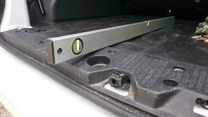

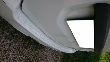

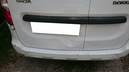

Sodala, hier ein paar Fotos.
Die äußerlichen Schäden schauen überhaupt nicht dramatisch aus.
Am dritten Bild sieht man die Kippung der Ladekante.

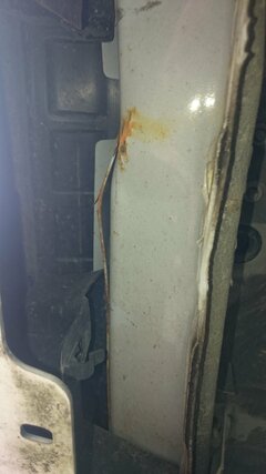

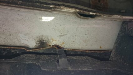

Die letzten zwei Bilder sind von unten auf den Querträger gesehen, die zwei Dellen (bereits mit etwas Flugrost).
Es muss wohl der ganze Querträger auch irgendwie verwunden sein (sonst wäre ja die Ladekante nicht gekippt), aber aus der Nah-Perspektive (am Boden unterm Auto liegend) kann man das nicht erkennen, es gibt jedoch keine weiteren Knitterstellen, beschädigten Unterbodenschutz oder sonstige sichtbaren Zeichen einer gröberen Deformation.

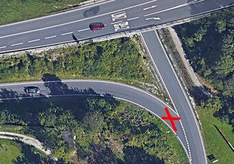

Es war sicher keine Beschleunigung, sondern bremsend, langsamer werdend für beide Fahrzeuge. Es geht dort stark abwärts und man muss bremsend fahren.
Hier ein GE-screenshot von der Unfallstelle:
