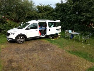

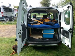

Erste Reisetest
Der erste Reisetest wurde gemacht.
Unter der Schlaffläche war Platz für 3 Klappkisten, eine Kühlbox, den Gaskocher und für Bolle.
Die umgeklappte Sitzbank blieb für die Kurzreise im Fahrzeug. Dort wurden 2 Klappstühle verstaut.
Vor der Sitzbank fanden der Wasserkanister, das Tarp(habe ich aber wegen des schönen Wetters nicht aufgebaut), Zeltstangen für das Tarp, der Rolltisch, Schuhe, zwei Tüten Wäsche und Kleinkram.
Vordersitze wurden während der Fahrt in der hintersten Position gerastet, während der Nacht nach vorn geschoben.
Gardinen wurden mit Magneten befestigt. Über die Fahrertür wurde ein selbstgenähter Strumpf aus Fliegengitter gestreift.
Nennenswerte Feuchtigkeit im Auto war am Morgen nur an der Frontscheibe hinter einem eingestellten Sonnenschutz.
Alle anderen Scheiben waren nur ganz gering beschlagen, unter der Matratze war keine Feuchtigkeit zu fühlen.
Die Liegefläche reichte für 2 Personen locker aus.
Es hat Spaß gemacht und wir freuen uns auf die nächsten Touren.
Übrigens wurde der Dokker auf dem Campingplatz und auf dem Parkplatz sehr genau beäugt ;)
