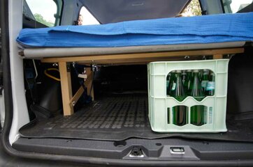

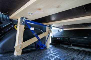

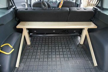

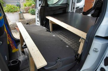

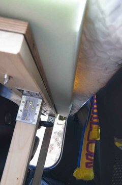

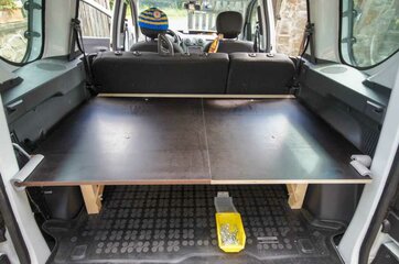

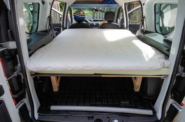

Vor zwei Wochen war es so weit. Der Dokker wurde zum Schlafmobil ausgebaut.
Viele Ideen und Umbauten wurden hier und an anderer Stelle des Internets schon vorgestellt.
Viel habe ich gegrübelt. Spontan bin ich dann zu dem Entschluß gekommen eine einfache Ausbauvariante zu bauen.
Bis auf die 15mm-Siebdruckplatten/ Matratze, die ich neu gekauft habe, wurde nur Material verwendet, was ich in Haus und Hof rumliegen hatte.
Wichtig war mir,
dass der Aufbau/Abbau alleine schnell durchgeführt werden kann.
die Liegelänge ca. 1,80m beträgt
Meine Dachsbracke unter dem Gestell ihren Schlafplatz finden kann
Kisten und Kästen unter das Gestell passen.
Das Bettgestell mit Decken,etc. während der Fahrt aufgebaut bleiben können
Der Auf-Abbau benötigt keine 10min.
Liegefläche: 1,8x 1,3m(Matratzenmaß)
Hier nun einige Bilder:

Sieht gut,stabil und bequem aus.
Empfehle Dir lediglich, die Hecktüre von innen öffnen zu können, Umbau hierzu geht ganz leicht ist aber sehr effektiv . Dadurch ersparst Du Dir eventuell das rauskrabbeln durch die Seitentür , diese macht, bspw auf einem Campingplatz, beim schließen nämlich einen Höllenlärm .
Ist im Planung, wenn mal Zeit ist, mache ich das noch.
Danke für den Tipp!
Allen Anderen, die hier auch schon ihre Ideen/Umsetzungen gepostet haben, ebenso ein Danke!
Wie sich die Bilder gleichen....^_^
Was dagegen, wenn ich den Thread hier in den Camping-Teil schieb?
Hier im Dokker-Teil wird der Thread zu schnell "untergehen". Und deine Umsetzung kann ja auch als Ideengrundlage für andere Datschen fungieren...-_-
Und das Gute ans sowas: Es "lebt" mit jedem Einsatz wird die eine Kleinigkeit oder ewas großes Auffallen, was du ändern könntest. Ein Tipp: Vor nem großen Urlaub mal ein Wochenenden "probeliegen" Nach meinen ersten Dacia-Nächten merkte ich auch schnell, wo's zwickt....:lol:
:prost:
Nein, mach mal! Ich hatte den Cam...t .. so schnell nicht gefunden
Sieht gut, einfach und stabil aus. Schon interessant, dass jeder bei dieser Schlafsache seinen eigenen Weg geht. Immer wieder ne neue Idee.
Guten Schlaf!;)
Respekt... 1,80 ist eine tolle Länge und wenn Kino drunter geht , dann auch der Gerstenhopfenblütentee....!! :-)

Kurzer Tipp, bzw. Ein Vorschlag, nimm noch einen lochbohrer (20) und Löcher die Platte, sorgt für die Lüftung.
Hatte selber schon Probleme (staunässe) bei beschichteten Platten.
Sonst kann die Matratze schnell feucht und sogar schimmig /klamm werden.

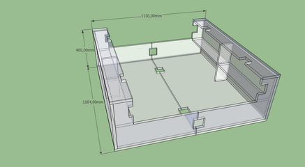

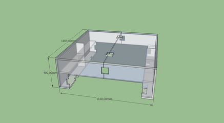

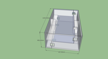

Hi Corax,
finde Deine Idee gelungen (schneller und unkomplizierter Umbau). ;)
Bin selbst gerade am planen (Sketchup) & habe da eine Variante mit Flightcase ähnlich der QuckQuckBox vor.
Mein Plan beinhaltet ein Bett für 2 Personen (ca. 45 cm Schlafhöhe) und (Bett umgedreht) eine Sitzgelegenheit für 5 Personen.
Im Bettmodus dienen die umgeklappten Rücksitze als Verlängerung der Schlaf-Fläche.
Im Sitzmodus sollen diese als Sitzplatz für eine 5.Person dienen.
Die Box wird zusammengebaut ein Maß von B:697,5/H:400/T:1164 haben & ist somit auch als permanentes Zusatzgepäck noch platzsparend.
Ausgeklappt befindet sich das Bett/die Sitzgelegenheit (mit Stauraumfächern) zwischen den Kotflügelinnenverkleidungen und hat Platz zwischen Hecktüren und fahrbereiten Rücksitzen.
Die Länge der Schlaf-Fläche sollte auch Personen bis 185 cm genügen.
Um-/Aufbauzeit: unter 10min
Kosten werden sich inkl. Matratzen & Zusatztisch (3er-Set bei Screwfix für 39,90) unter EUR 500,- (Bausatz vorgefertigt) befinden.
Benötigtes Werkzeug: Nietzange, doppelseitiges Klettband für die Matratzen-/Sitzpolster/Tacker..
Für ca. 150,- bekommt Ihr das Zeug auch schon ferig montiert (Porto ca. 30,-).
Pläne (auch zum einfachen Selbstanpassen - per Sketchup - auf andere Fahrzeugmodelle) werde ich gerne zur Vfgg. stellen.
Die Aussparungen in den Grafiken dienen übrigens als Aufnahme von Butterflyverschlüssen, welche zur Verbindung des Cases/Bettes/Sitzplatzes dienen. Versenkte Transportgriffe oder Aufbaugriffe können nach Transport-Schwerpunkt angebracht werden.
Links von Casebauern:
https://www.casebuilder.com/de
Flightcase Konfigurator #1 - MegaCase
Ich habe übrigens die Aluprofile im Sketchup-Plan noch nicht berücksichtigt...
Natürlich geht das ganze auch billiger:
- Platten ohne ButterflyAussparungen bei z.B.: Holzland Becker zuschneiden lassen und mit Ponal & Spaxschrauben zusammendängeln - passt auch...
