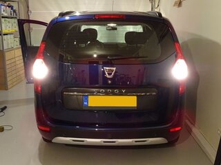

Mein Lodgy aus 2013 hat 2 Rückleuchten und einen Rückfahrscheinwerfer. Serienmäßig !
PS: Thementiltel von Rückleuchten in Rückfahrscheinwerfer geändert !
Der neue Logan mcv, zugelassen am 8,Januar 19, hat zwei Rückfahrscheinwerfer die Leuchten. Und es ist auch bei stockdunkler Nacht draußen auf dem Land genug Licht zum Rückwärtsfahren nach Außenspiegel.

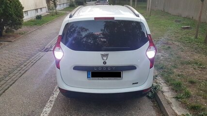

Ich habe einen 2017er Logan Facelift. Es gibt zwei Birnen aber nur eine leuchtet bzw ist angeschlossen. War von Kauf an so und wurde auch nicht bei der ersten Inspektion bemängelt.
Ist ein Eu-Import und deshalb, wie Hanseatiker schrieb, mit zwei Birnen ausgestattet. In/für Deutschland aber nicht vorgeschrieben...
