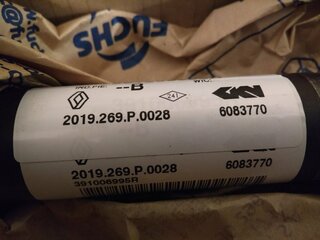

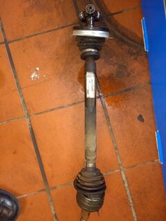

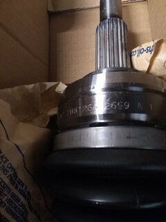

Fortsetzung
Nun ist die rechte Welle komplett ausgefallen und ich habe eine neue Welle hier liegen.
Beim zurücksetzen mit 1,4Tonnen Gerüstteile, hat es sie zerlegt.
Auf dem Achewellengelenk steht :
GKN VIG 2081266 2699 A 1 Bilder habe ich angefügt.
Wer ist der Hersteller und welche Antriebsgelenke sind kompartibel??
400€ nur für die Welle ist schon happig. Und ich denke die Wellenköpfe muß es doch geben.
Ansonsten würde ja auch kein Pfand fällig.
Auch meine linke Seite macht langsam Probleme und ewig halten wird die auch nicht mehr.
Wenn die alte Welle ausgebaut ist, werde ich diese zerlegen und weiter berichten.
Sollte es einen guten Tipp geben, mache die linke Seite noch mit, bzw. dann habe ich Vorrat.
Gruß ENgelbert

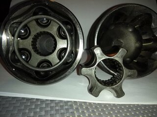

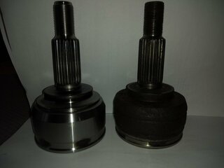

Fortsetzung:
Die Gleichlauflager sind gefunden!!! Radseite
Der Senic II hat folgende die folgenden Teile verbaut, welche scheinbar Baugleich sind.
Abmaße stimmen, Zähnezahl etc...
Hier die OE-Nummer:
8200575490
8200575489
8200327707
Jetzt noch die Pflicht, der Einbau.
Gesucht wird noch der Tripodestern!!!!
Gruß ENgelbert

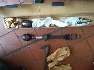

Heute Pflichtprogramm,
der Einbau erfolgte ohne größere Vorfälle.
Nur die Manchette beim Reparatursatz passt nicht. Zum Glück hatte ich noch eine.
Gruß ENgelbert
