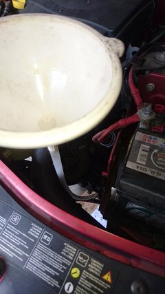

So nun habe ich die passende Antriebswelle eingebaut. Beim zweiten mal ging auch alles viel einfacher:D, keine eingerosteten oder festsitzenden Schrauben. Was ich das allerschlimmste fand, war das einfüllen des Getriebeöls. Beim ersten mal habe ich mich mit einer 100ml Spritze und einem dünnen Schlauch bedient beim zweiten mal habe ich mir einen 8mm Schlauch und einen Trichter organisiert was seeehr hilfreich war. Anbei habe ich noch zwei Bilder von meine Hoheneinlauf :rolleyes: und die Beschreibung wie die Welle aus und eingebaut wird.

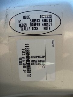

An der B-Säule Beifahrerseite sollte ein Fahrzeugtypenschild sein, das könnte helfen, die passende Welle herauszufinden.

Vielen Dank, inwieweit hilft mir der Aufkleber. Bestelle sonst immer bei kfz Teile 24 nach Schlüsselnummern.
