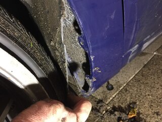

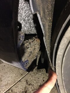

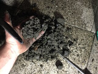

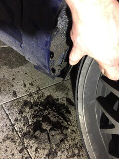

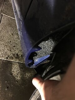

Die "Schmutzfänger" leisten einen hervorragenden Job... Sie fangen den Schmutz und leiten ihn direkt zwischen den Innenkotflügel und den Kotflügel...
Es ist unfassbar wie viel Matsch sich in 4 Jahren gesammelt hat. Das ist eine vorprogrammierte Gammelstelle.
Ich habe mal den Matsch entfernt und alles ausgewaschen...
2017-09-18 15.53.25.jpg2017-09-18 15.55.10.jpg2017-09-18 15.57.18.jpg 2017-09-18 14.14.54.jpg 2017-09-18 14.14.45.jpg
So sahs schon bei all meinen Nissans früher aus . Der letzte war sogar an der Stelle nach außen durchgefault (nach 17 Jahren) Ich hab mir später damit geholfen dass ich mit dem HD Reiniger auf der Tanke von der Türseite regelmäßig reingewaschen hab. Das hält das meiste draußen. Alle 2-3 Jahre nachgucken so wie du jetzt . Beim MCV ist hier jetzt ein Schaumgummistreifen zwischen Tür und Kotflügel, ob der das Problem verstärkt oder verringert :think:. Außerdem hab ich hier schon jetzt großzügig Fluid Film reingesifft. Das Problem liegt hier im zu kleinen Ablauf der noch dazu um die Ecke geht und weil der Innenkotflügel bei keinem Fahrzeug dicht am Blech anschließt. Gab schon Bilder im Netz wo hier "Bäumchen" rauswuchsen :D
Klassische Fehlkonstruktion. Wer es nicht weiß und regelmäßig putzt, der hat dort irgendwann garantiert Rost. Hatte sowas in der A-Säule eines anderen Autos auch. Ständig Rostflecken, die nach außen nässten, egal wie lange ich ihn in der Sonne stehen hatte. Alle Schleif- und Überlackier-Bemühungen waren dementsprechend vergeblich. Bis ich mir dann mal das Endoskop geschnappt und im Hohlraum nachgesehen habe. Konnte einen großen Blumentopf damit füllen, aber leider war die Stelle so blöd erreichbar, daß man es kaum rausputzen konnte. Blech war natürlich auch schon so gut wie durch. Ich hab dann den Innenkotflügel geringfügig gekürzt, so daß der Dreck besser ablaufen kann.

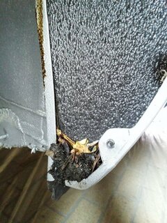

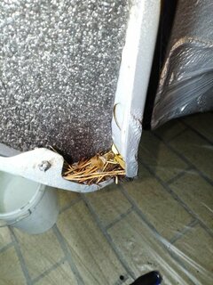

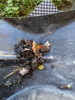

Das habe ich letztes WE auch geputzt, will jetzt nicht Spoilern was sonst noch so passiert ist. Das berichte ich in meinem Topic.
Aber ein paar Bilder wie das nach 7 Monaten schon aussieht mit dem Dreck gibt es.
Hier sieht man dann recht klar wo es her kommt: Von oben. Ablaufwasser. Da scheint was nicht optimal gelöst worden zu sein mit der Ablaufsache. Es sollte wohl irgendwo sowas wie ein Fanggitter reingefummelt werden um Blätter etc. aufzuhalten.
Der Ablauf ist hinter dem Schaumstoffteil. Ich habe es mit der Schere gekürzt damit es besser abläuft.
