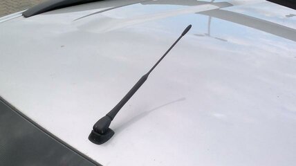

Ich habe leider die Endkappe der Original-Antenne verloren. (Logan) (Ist passiert im Zuge des Abbaus der Antenne wegen Waschstraße und ich konnte trotz intensiver Suche die Kappe nicht mehr finden.)
Habe mir eine andere, auch deutlich kürzere Antenne besorgt. Bin mit dieser aber nicht zufrieden und würde gerne wieder die Original-Antenne verwenden. Allerdings fürchte ich, dass diese ohne Endkappe zum Rosten anfangen oder gar das Dach beschädigen könnte.
Wo kann ich so eine Kappe auftreiben? Hat wer eine Idee?
lg Paiper

Autohaus will einem die gesamte Antenne um 29,- verkaufen und das ist es mir nicht wert. Endstück wäre angeblich aufgeschweißt! (Dann wäre es aber nicht einfach plopp heruntergefallen.)

Eine bessere Kurzantenne. Die von Blaupunkt zu 15 Euro bei Amazon wurd hier glaub schon gelobt.
Kauf dir die von Blaupunkt, die taugt was!
Der "Drahtquastel" von Renault ist m.E. überbezahlt und sieht optisch nicht gerade überzeugend aus. Die gleichen Antennen hat übrigens auch Peugeot und Citroen.
Oder du nimmst ein Stück Schrumpfschlauch für wenige Cent und fixierst ihn am Antennenende einfach per Feuerzeug ;)

Die Schrumpfschlauch-Idee ist auch gut. Zwei Stücke, das Erste mit ein wenig Überstand draufsetzen und schrumpfen, dann das obere Ende nach unten umknicken und das Ganze dann mit dem zweiten Teil fixieren.
