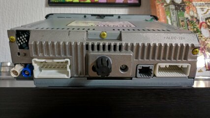

Habe heute mein MediaNAV gegen ein Android Radio getauscht, soweit so gut, alles supi (danke an dieser für die "private" Hilfe von Heru), nun aber das (hoffentlich) letzte Problem!
Am MediaNAV ist der Antennenanschluss etwas eigenartig, ich habe da mit was ganz anderem gerechnet :D
hier mal ein Bild vom Anschluss am Radio:
das ganz links müsste der Antennenanschluss sein, das Kabel im Auto sieht dementsprechend aus. den Anschluss den ich aber bräuchte wäre dieser hier (schimpft sich wohl ISO?!):
jetzt gibt es doch da sicher einen Adapter von dem einen auf das andere oder? Mein Problem: Ich weiß nicht wie ich das Kind nennen solle und stoße mit meinen Suchen immer ins leere :bang:
Vielen Dank im voraus für eure Hilfe!
das system nennt sich Fakra (von FAchKReis Automobil)

Genau richtig,wenn man den Fakra von der originalen Antenne mit den Android anschließen möchte.Einige Verkäufer legen diese Adapter mit dazu damit man sie nicht zusätzlich erwerben muss.
