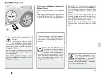

Aber wo man nun ansetzt weiss ich immer noch nicht, doch vielleicht finde ich es morgen mit Eueren Ratschlägen und Bildern wie es auszusehen hat.
oder vielleicht im benutzerhandbuch:D
Stimmt :exclaim: Oh, Mann. Manchmal sieht man den Wald vor lauter Bäumen nicht...:D
OK, habe die verstärkten Stellen gefunden. Mein MCV hat keine Markierungen während das gleiche Modell im Autohaus mit Pfleilen im Blech markiert ist. Gummi ist bestellt ;)
