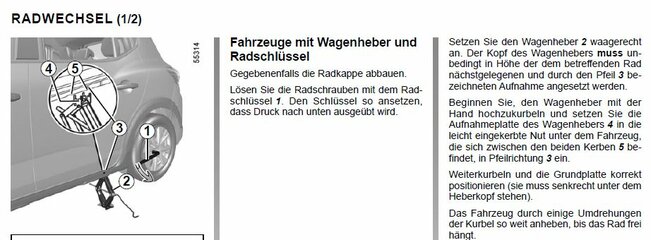

Kann man den Wagenheber tatsächlich unterhalb der "Markierung für das Anheben" (Dreieck im unteren Plastikschurz), d.h. am Plastikschurz anheben, oder muss das auf Höhe der Markierung aber hinter dem "Falz" erfolgen der Unterboden mit Karosserie verbindet? (hatte hier eine Diskussion mit einem Freund).
Braucht man hierfür einen speziellen Wagenheber? (Meiner -ein Rangierwagenheber- hat "nur" eine runde gezackte metallische Aufnahmefläche. Ich bin mir eigentlich sicher, dass das nicht passen kann). Reicht hier ggf. eine Gummiauflagefläche die ich "dazwischen" klemme (zwischen Unterboden und Wagenheberaufnahme)

Schau doch mal in dein Handbuch, da hatte es in der Vergangenheit immer ein kleines Bild dazu.
Ja ist dort. Hab ich schon gecheckt. Die haben aber einen Wagenheber mit Kerbe drin (dort muss wohl der Falz rein, den ich nicht habe).

...das wäre dann die Kerbe ;)
Somit brauch ich eine Auflage / Matte. Mit einer Holzplatte geht da nix.
