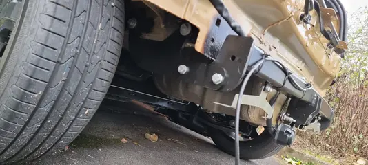

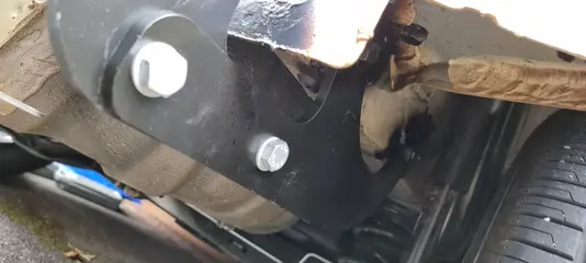

Ich habe je ein Foto von links und rechts. Hoffentlich helfen sie Dir..
