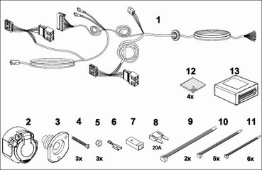

Ps. Fahrzeugspezifischer Kabelsatz bei Internetverkäufern kann auch mit Kabelschnellverbindern weil Billiger anzubieten anstatt mit fertigen Steckern nur zum Aufstecken sein.
So was geht ja mal gar nicht...öhm na gut, geht wohl schon. Finde ich aber absolut Murksmässig und käme mir gar nicht in die Tüte. Fahrzeugspezifisch heißt doch wohl Stecker ab und dazwischen.
Das hatte ich schon bei unserem Corsa A BJ 92 so ;). Alles andere wäre doch eher universell...aber wer drauf reinfällt ;).Unsere nachrüstbare (für den Sandero) ist von Thule / Brink und da ist der E-Satz definitv passend:
