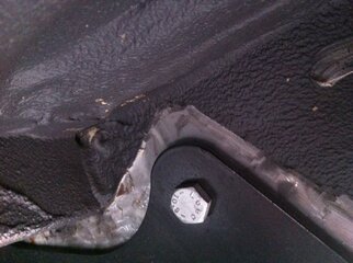

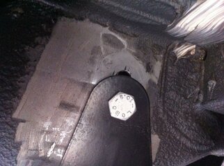

Sorry das es einwenig gedauert hat mit den Bildern! Hier Sind 2
das eine ist von der Rechten seite ( noch nicht so stark eingerissen) das andere von der Linken Seite...

Hast du Hülsen (über die Schrauben gesteckt) eingebaut? Meine AHK hab ich selber verbaut, da gabs Hülsen die genau ins Loch und zu den Schrauben passen. Die ganze Sache sitzt so sehr genau.
LG :)
PS. Der ist ja gegen unten eingerissen. Könnten zu hohe Stützlasen oder andere Schwere Transporte sowas verursacht haben?

Genaueres wird man erst sehen, wenn die Kupplung ab ist und das Befestigungsloch in seiner ganzen größe sieht.
Für mich als langjährigen Metaller aber mehr als dubios, wie sich eine Schraube deren rückseitige Mutter anscheinend noch festgezogen ist (sonst würde der Kopf schrägstehen), sich ohne hunderte von KG Druck, sich so in ein relativ dickes Rahmenteil einquetschen soll.
Auch auf das Risiko hin hier ausgelacht zu werden, mein erster Gedanke war ..... da hat einer ein Langloch draus gemacht um die Kupplung positionieren zu können und in diesem Langloch ist die Kupplung dann langsam runtergerutscht.
Unabhängig davon ....... Reparatur ...... aber wie?
Dort kriegt man keinen Fuß mehr auf den Boden, es sei denn, das Loch wird fachgerecht zugeschweißt, glattgeflext und anschließend neu verbohrt.
Denn das ganze Rahmenstück abzutrennen und ein Reparaturteil einzuschweißen, das wäre eine Heidenarbeit.
Es wird auf jeden Fall trotzdem ein nicht unerheblicher Aufwand sein, will man das Fahrzeug wieder auf den Stand bringen, gefahrlos einen Hänger ziehen zu können, ohne daß dieser jetzt beeinträchtigte und geschwächte Bereich an irgend einer Stelle wieder nachgibt.
Wäre es mein Fahrzeug würde ich darauf hinarbeiten, daß rückseitig (dort wo jetzt die nicht sichtbare Mutter sitzt) eine Stahlplatte stabil gegengeschweißt und anschließend mit dem Durchmesser der Halteschraube gebohrt wird.
Dann hätte man wieder eine solide Aufnahme und bräuchte im ungünstigsten Fall höchstens längere Befestigungsschrauben.
Hehe an ein Langloch habe ich auch gedacht^^ Aber warum sind auf beiden Fotos die Schraubenköpfe zu sehen. Muss da nicht auf der einen Seite zumindest ne Mutter sein oder wie wird das gehalten?

Wie oben schon gesagt, sind die Schrauben wohl falsch rum verbaut worden. Und es stellt sich die Frage, ob die zugehörigen Buchsen (die langen Hülsen) mit verbaut worden sind.
So wie es aussieht, scheinen bei der Montage erhebliche Fehler gemacht zu worden zu sein.
Und mit diesem ausgeriessenem Loch solte beser kein Anhänger mehr gezogen werden. Es besteht doch erhebliche Unfallgefahr.
