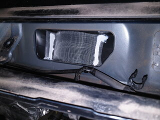

Bei the way ...nebenher hat heute unser Gebläse zum brummen angefangen ....ziemlich unangenehm ....kennt das wer und welche Lösung gibts?
Tjx :)
Hatte ich auch gerade. Beschädigung des Lüfters durch Eindringen eines Fremdkörpers in das Lüftergehäuse. Garantiefall (angeblich 4 Stunden Arbeit). Das Autohaus hat ein Gitter eingebaut, um eine Wiederholung zu vermeiden.
kannst du ein Foto machen, von dieser Gittermontage?
Da könnte man ja sinnvollerweise selbst schon etwas montieren.
Gruß Thomas
Habe eine Alugaze eingeklebt. Seit dem ist Ruhe.
Bei der Gelegenheit auch gleich den ganzen Schlamm unter dem Behälter der Scheibenwaschflüssigkeit entfernt.
