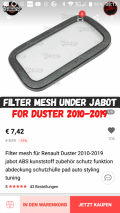

Die Chinesen sind schon weiter Filter fürs Gebläse gefunden für Logan Sandero und Duster

Filter Sieb schafft dort Abhilfe ob selbstgebaut oder Käuflich erworben mag jeder selbst entscheiden
