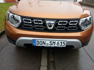

So...jetzt hats mich auch erwischt ....meine Scheinwerfer am düster nach regenfahrt komplett angelaufen .....wird das über die Garantie abgewickelt ? Reicht da abdichten?

da Du ja selbst von Garantie schreibst, fahr zum Händler. Das Scheinwerfer beschlagen kann evt.von einem Loch/ Riss im Scheinwerfer ( Steinschlag) kommen, dann ist keine Garantie - logisch.
Oder eine Entlüftung fehlt bzw. oben in der Mitte auf dem Scheinwerfer ist der Haltepunkt gebrochen ( war bei uns ).
Wozu dieser Nuffel genau ist, weiß wohl Dacia selbst nicht. Könnte für eine zusätzliche Scheinwerferhalterung sein.
Jedenfalls ist da das Wasser bei uns reingelaufen. Der Händler kannte das Problem. Silikon rein und dicht.

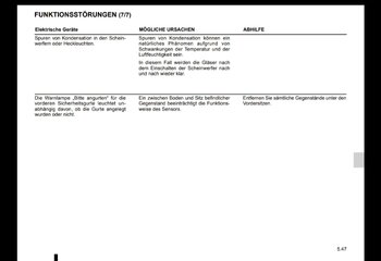

Das hat mein MCV 2 auch manchmal und ist normal. Je nach Höhe der Luftfeuchtigkeit taucht das mal auf.
Siehe auch BDA Duster 2, Kapitel 5.47
auch wenn das "normal" sein soll. Es darf es nicht, egal wer was und wie schreibt.
Beim TÜV ist das ein Mangel und damit erledigt. Neuvorführung.
Ich hatte das mit dem Beschlagen bei keinem meiner Fahrzeuge, egal ob BMW, Land Rover, Subaru, Toyota und was weiß ich nicht alles. Das Problem sind Undichtigkeiten in der Verklebung oder fehlende Entlüftungsstutzen. Beim Fiat hab ich damals zwei neue Scheinwerfer verbaut. Da waren die Entlüftungsstutzen unterdimensioniert und damit beschlugen die Scheinwerfer beim Temperaturwechsel im Herbst. Ergebniss beim Vorführen ( TÜV) - durchgefallen.
Der Lieferant hat mir dann neue Scheinwerfer geschickt, die waren dann ok und beim dann TÜV auch.
Da hatte ich sogar noch eine zusätzliche Entlüftungen zu der vorhandenen angebracht.

Also wir sind 2 Stunden zu meinen Eltern gefahren und dann sahen meine Scheinwerfer so aus wie auf dem Foto ....des is net normal ....wenns denn so wär , wäs ja Klasse, dann müsste och mich um den mist nicht kümmern ...ich hab nämlich eigentlich besseres zu tun ...
Ich hab das gleiche mit den Scheinwerfern, allerdings bis dato nur nach der Wagenwäsche, nicht bei Regenfahrt. Aussage von meinem AH: Ist ein bekanntes Problem, wird von Dacia als Garantiefall abgelehnt :unsure:.

Ein Scheinwerfer mit einem Steinschlag-Schaden ist ein Fall für die Teilkasko-Versicherung.
Ein Beschlagen der Scheinwerfer kann aber auch von einer Undichtigkeit einer Klebeverbindung kommen, was dann ein klassischer Garantiefall wäre.
Ein Beschlagen durch Temperaturänderung und/oder Luftfeuchteänderung ist grundsätzlich möglich (siehe Hx-Diagramm), wird aber wohl nur auftreten, wenn ein Luftaustausch zur Außenwelt stattfindet (Loch oder Undichtigkeit).

Wirnreden hier aber nicht von Beschädigung durch ausseneinwirkung, sondern einem Mangel an der Sache ...beidenscheinwerfer sind betroffen und .....wie immer ....sind auch viele andere düster betroffen ..verschieden scheint der Umgang der Händler mit dem bekannten Problem zu sein ...bin mal gespannt, was meiner sagt...
