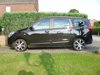

Hallo Logdy14,
ich habe 17 Zoll Felgen mit Reifen 205/45/17 montiert und denke, mehr wäre zuviel des Guten.
Ich habe noch keine 18 Zoll Felgen mit Freigabe für den Lodgy gefunden und selbst mit 17 Zoll Felgen und 225/45/17 Reifen werden schon Änderungen in den hinteren Radkästen laut Teilegutachten erforderlich.
Auf die Tieferlegung kann ich gut verzichten.
Mein Lodgy fährt fast wie auf Schienen und hat immer noch seinen gewissen Fahrkomfort beibehalten.
