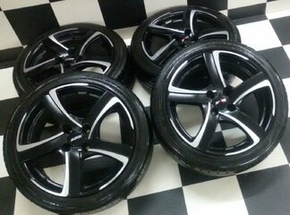

Ich habe mir diese geholt kann ich bis zu 215/45/17 Reifen aufziehen oder 205/45/17 sind 7x17Zoll Einpresstiefe 40mm KBA Nr.47943

Was mich wirklich interessieren würde was wiegen die jetzt mit und/oder ohne Reifen? Hübsch sind sie ja.
Gruß Fritz
Das glaube ich nicht.
Ein gleichbleibender Querschnitt “45“ verändert den Raddurchmesser.
Es ist unwahrscheinlich, dass beide Reifenbreiten den gleichen Querschnitt haben dürfen.
Eher wahrscheinlich ist 205/50 oder 205/55
wenn du unter Google die KBA Nr eingibst dann kannst du die ABE nachlesen da stehts drinnen
Gruß Fritz
Lt Reifenrechner liegt die Differenz bei 1,4%.
Ich ziehe meinen Einwand zurück. Das liegt im Toleranzbereich.

Ohne Umbauten am Auto passen auf den Sandreo -,Loddy - und Dokker Stepwaymodellen
7,5x18" drauf z.B die Ronal R57
