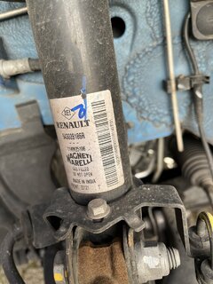

Verbaut ist dieser Stoßdämpfer. Der Monroe G7466 ist als Austausch angegeben. Ist der besser als der originale? Sind ja beide Gasdruck.
@alfonso85 Du hast ja jetzt die OE Nummer anhand der Du vergleichen kannst.
Ich hatte an einem Logan MCV I, 1,6 16 V Monroe verbaut i.v.B. mit Vogtland Federn.
Die Monroe sind im allgemeinen etwas straffer abgestimmt aber nicht zu hart in der Dämpfung.
Du hast als "Alternative" jetzt auch Sachs, KYB und andere zur Auswahl :)
Die Datenlage ist echt nicht gut… Für den 543028186R (aktuell eingebaut) findet man über die Suchen nur Monroe oder KYB. Der Sachs ist erst zu finden, wenn man die weiteren angegeben Vergleichsnummern, die bei KYB/Monroe angegeben sind, benutzt… Dann stößt man tatsächlich auf den Sachs 315 264.
