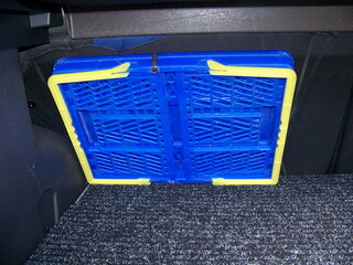

Ich kann einen unaufgeräumten Kofferraum nicht ausstehen. Alles was man braucht ist ja im doppelten Ladeboden verstaut. Nur meine beiden Forellenfuttereimer stehen auf der Ladefläche. Ich wollte aber eine Klappbox dauerhaft im Kofferraum haben, doch die würde stören.

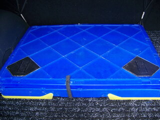

2 Quadratfelder abgemessen, aus Kunststoffhohlplatten 2 Vierecke mit der Schere ausgeschnitten, mit 60er Körnung aufgeraut und mit Patex Kraftkleber aufgeklebt.
Darauf 2 Kletten verleimt und die Box hält an der Rückwand.
In der Schräge klappt die Box aber leicht auf.
Lösung Gummiband und Druckknopf. Knopf (♂ ) auf den Gummi genäht, das andere Gummiende (nicht Ente) mit Sekundenkleber auf die Box geklebt.
Auf der anderen Seite der Kiste das Knopfgegenstück ( ♀ ) aufgeklebt und schon bleibt diese verschlossen.

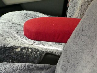

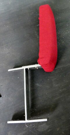

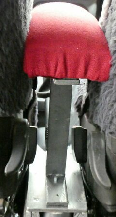

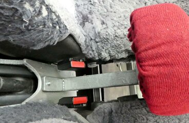

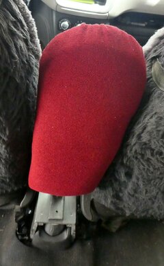

Jedesmal wenn ich länger unterwegs bin, denke ich eine Mittelarmstütze wär jetzt angenehm. Die auf diversen Seiten angebotenen schauen nicht danach aus wackelfrei zu sein. Mal bei einigen Anbietern nachgefragt wie und wo die genau zur Befestigung kommen, waren die Antworten nullkommanull.
Hätte man hier sagen können, na dann eben nicht. Doch das Bastlerherz hat keine Ruhe gegeben und geschaut, gemessen und nachgedacht und nach einigen noch kläglicheren Versuchen ist das bei herausgekommen. Immerhin Zweck erfüllt, Design mangelhaft aber wackeldackelfrei und man kommt noch relativ gut an das Gurtschloss und den Hebel für die Rückenlehne.
@Carlos
Die Idee ist doch grundsätzlich gut.
Die Optik lässt sich ja vielleicht über den Winter wenn das Wetter Sch... ist und man Zeit hat noch verfeinern. :)
Rom wurde auch nicht an einem Tag erbaut.;)
