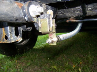

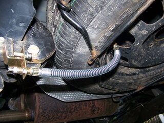

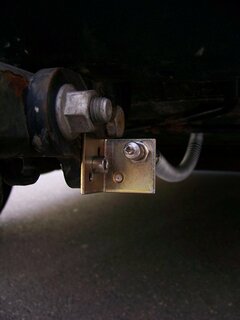

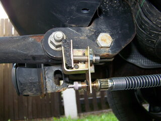

Drupi kritisierte das Unterboden-Ersatzrad, und zwar zwecks Wartung und Pflege wenn der Fahrzeugführer/in körperlich nicht mehr fit ist. Eine regelmäßige Kontrolle des Reifendrucks ist nicht möglich. Leider hat er damit sogar recht. Welche Frau, oder welcher Mann kniet sich unter sein Auto um den Druck zu prüfen?
Lösung ist so einfach und günstig. Habe mir eine LKW Ventilverlängerung (Ebay) besorgt, den Verkäufer vorher extra wegen der Ventilgröße befragt, und diese ist Standart.
, besitzt einen flexiblen Schlauch und dieser ist auch noch mit einer umlaufenden Spiral.- Metallfeder geschützt.
Die Klemme kann man, gut erreichbar, an dem Stahlwinkel der Anhängerkupplung befestigen. Die Klemme ist nur dünnes brüniertes Blech. Die Stahlschraube und Mutter habe ich gleich durch Edelstahl ersetzt.
Am Befestigungwinkel der Anhängerkupplung (Loch ist dort vorhanden) habe ich einen stärkeren brünierten Winkel angeschraubt um daran die Ventilklemme zu klemmen.
Diese werde ich aber Samstag abnehmen und die V-Verlängerung direkt am Winkel befestigen.
Die Schmutzkappe ist aus Alu, Ventile aus Messing, somit alles Rostfrei.
Preis? 7,99.-€ Versand kostenlos.
Somit kann bei jeder Überprüfung seiner 4 Reifen, auch das Ersatzrad checken.
Panne? Ventil am Reifen abschrauben, Reifen wechseln, und V. wieder dran.
Nach 4 1/2 Jahren ist der Zustand noch 1B.
Man sieht, die Klemme ist Spielzeug. Der Gummistreifen stammt von mir.
Verbesserung: Klemme ist abmontiert und das Ventil direkt am Winkel befestigt.
Die ganzen Roststellen der Kupplung und Tragegestell werde ich die nächste Zeit mal angehen.
Hallo @theduke, - (wird zum Super-Thema, wenn mehrere mitmachen!) -
tolle Idee/Lösung (eher werkstattfreudlich, da die eigentlich immer alle 5 R kontrollieren sollten - könnte von der Fabrik aus damit oder mit Ähnlichem ausgestattet werden - nur so eine Anregung).
Ich habe jedoch beschlossen, das 5. Rad im Keller zu verstauen.

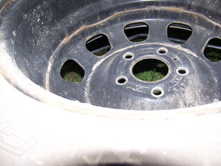

Das gröste Problem ist der Rost, bei meinen "Lumpi" war das 10 Jahre unberührt, Luftdruck genug drauf, um bei Bedarf damit fahren zu können, allerdings der Konus, wo die Radschrauben aufliegen, total verrostet (sicherheitsrelevantes Element). Musste lange behandeln (Rostumwandler, schleifen) bis es ohne Gefahren wieder montierbar war (Unterwegs wäre das katastrophal, wenn man einen Termin hätte).
Beim Reserverad sind noch einige Aspekte, die Fragen aufwerfen: Die meisten Räder sind heutzutage Richtung gebunden, verschiedene Größen 14''-15''-16'', verschidene Breiten, Stahl oder Alufelgen (mit unter andere Schrauben) und Unterschiede wie WR-SR-All-WetterR - mind. achsweise gleich, müssten auch berücksichtig werden (könnte u. U. doch nicht auf Dauer montiert bleiben - dazu noch Zusatzgewicht) - natürlich mit Ausnahmen, aber in einer Stadt eher überflüssig.
Also Minikompressor und Pannenhelfer (Dichtmasse in Spraydose) ins Auto gelegt (Nachrüstung wie beim Gasautos) schneller als Räder wechseln im Abendkleid/Anzug, auch für "Ungeübte" praktikabel.
Gaaaaaaaaaaaaaaaanz wichtig! Wenn das Reserverad mit einer solchen Ventilverlängerung montiert ist, auf keinen Fall vergessen VOR der Weiterfahrt die Verlängerung abzunehmen!!! Sonst macht es immer Tok,Tok,Tok.....:D:D;):prost:
( Oder mit dem gezeigten Winkel an der Karosserie befestigen & sichern!):whistle::D:hammer:
Gaaaaaaaaaaaaaaaanz wichtig! Wenn das Reserverad mit einer solchen Ventilverlängerung montiert ist, auf keinen Fall vergessen VOR der Weiterfashrt die Verlängerung abzunehmen!!! Sonst macht es immer Tok,Tok,Tok
Du Dödel du. Es kommt doch der platte Reifen in die Halterung, somit verbindet man die Verl. mit dem Plattfuß. Man will ja den Platten täglich aufpumpen, sollte der nächste anfallen:whistle:
Das dürfte kein Problem sein. Herbst und Frühling den Reifen aus den Korb nehmen, reinigen und an den wichtigen Stellen einfetten. Also Felgenlöcher und Loch der Radnabe.

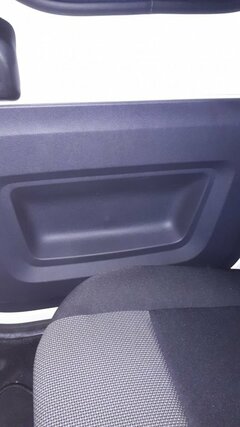

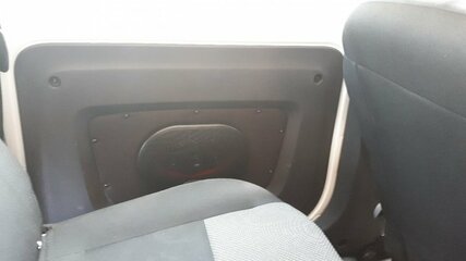

Hier nochmal mein Umbau der unnützen seitlichen Verkleidungen meines Dokker Access. Da dort nur Dellen in den Verkleidungen ohne Ablage o.ä. vorhanden sind, entschloß ich mich dort Lautsprecher einzubauen.
Ich habe mit der Stichsäge die Dellen ausgesägt, mit Backpapier eine Schablone abgenommen, auf Buchensperrholz übertragen. Lautsprecherausschnitte ausgesägt.
Das ganze wurde mit Autopolsterstoff bezogen.
Da bei meinem Access keine ZV vorhanden ist aber die ungenutzten Federkontakte an der Schiebetür verbaut waren, hab ich diese gleich als Lautsprecheranschlüsse umgelötet. Funktioniert tadellos.
Nun noch Bilder:20190814_060344-1024x1820.jpg20190825_125526-1280x720.jpg

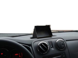

Meine Bastellösung:
Ich habe aus schwarzem Pappkarton eine kleine Kiste gebaut, um das Display des Navi (auch bei Sonnenschein) besser sehen zu können.
