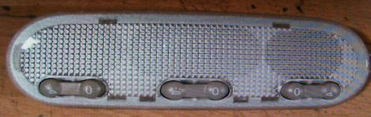

Versionen der Innenraumleuchte
Was meinst du mit zweifach Leseleuchte dann dreimal?
Es gibt drei Sorten die einfache mit nur einem Schalter in der mitte,eine mit Leseleuchte für den Beifahrer dann mit zwei Schaltern und wie auf dem Foto mit Leseleuchte Fahrer und Beifahrer mit drei Schaltern.

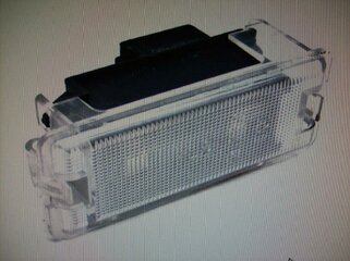

Das weiß ich gerade nicht genau,mein Verdacht ist das sind H1 Lampen (Kleine Metalsockel mit Anschlusskabel)?
Die Kofferraumleuchte sitzt wenn Du vor dem offenen Kofferraum steht auf der linken Seite.Ist im übrigen die gleich wie im Handschuhfach.
Beim Express sitzt die Lampe da wo der MCV den mittleren Sicherheitsgurt für den 5 Sitzer hat.
Wovon hängt es jetzt ab, welche Innenraumleuchten ich in meinem haben werde?
Zu erst nach der Ausstattungvariante.Wobei die dreier Leuchte kommt vom Clio3 Sport (8200073234) oder aus dem Megane ;) bei Dacia sind nach meines Wissen nur einfach und doppel Leuchten verbaut.
