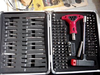

Seinerzeit 10€ bei Thomas Philipps, für jeden besch*** Schraubentyp was dabei... uploadfromtaptalk1438099658058.jpg
