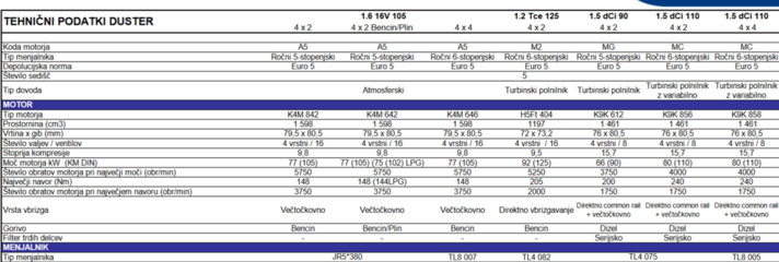

Ich würde auf den 646/HSA5 tippen :think:
Ob es für den auch eine Empfehlung gibt :question:
Den genauen Code kann uns der TS ja mitteilen.
Kann ja nicht sein, dass jetzt im jährlichen Wechsel irgendwas kaputt geht. Nächstes Jahr dann vielleicht die WaPu?
Bei einigen Fords war es vor Jahren üblich dass bei dem Spannen des Zahnriemens die Wasserpumpe
beschädigt wurde. Die Dinger waren einfach zu empfindlich (billiges Plastik)
Jedenfalls würd ich in die Richtung auch mal prüfen.
K4M A646
Ist ein Aufkleber
