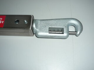

frage weiss jemand wo man so eine klaue herbekommt ? alternativ kann man sicher auch nen schäkel mit schraube durch anschweissen , aber so nen dingen ist sicher eleganter . hab gesehen es gibt im bootsbereich auch brauchbares aus va .
  • #11
für das geld sieht die auch ganz passabel aus . was mir weniger gefällt ist der einzelne federbolzen wo nur einseitig oben greift und das horizontale einhaken an der ahk . verglichen mit nem abschleppseil sicher ne verbesserung , der weisheit letzter schluss aber mal auch nicht . die sollten dazu ne passende zweite stange für ahk mit einfachem maul anbieten .
was sicherheit angeht sieht auf dem papier immer alles sehr gut aus , da hält der pin theoretisch auch 5 tonnen . ich habe auffem bau aber schon genug kranketten und gehänge auseinanderfliegen sehen , oder containerfahrzeuge wo der container beim aufziehen hintendran roulette gemacht hat . wenn ich im consumerbereich da noch an leitern so denke müssten 99 % der klamotten gleich als gemeingefährlich vom markt . mir oft schleierhaft wie man da noch nen tüv dekra wasweissich kleber drauf machen kann . mit ner uneingeschränkten herstellerhaftung sähe sicher einiges anders aus ( und wir hätten sicher 100 000 haushalts - bauunfällle im jahr weniger ) .
die klaue von der profiabschleppstange gefällt mir . leider finde ich sowas nirgends , bzw. weiss nich nach was ich googlen muss . anschlagmittel und dergleichen haben ja manchmal eigenartige bezeichnungen .
werd wohl was selber bauen .
