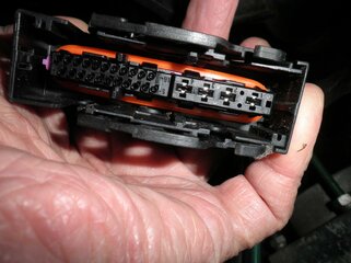

Anbei ein Foto des Steckers,
vielleicht kennt ja jemand die Belegung.
Von den 22 Polen sind 13 bestückt.
Die vier dicken sind 2x Plus, 2x Masse.

Hier ist ein Online Schaltplan.
Dort wählst du links das Bauteil 118 aus (klick auf 118).
Dann klickst du oben auf dieses Symbol
und wählst darunter B90/ESS/ABS.... aus.

Die Unterlagen sind echt gut.
Hab auch schon ein paar vernünftige Signale auf meinem Scope gesehen.
Bin aber noch nicht ganz durch.
Leider ist bei meinem Sandero auf dem ABS-Stecker der PIN 23 (VEHICLE SPEED SIGNAL) nicht belegt.
Weiß nicht, warum das so ist.
Gibt es diese Unterlagen auch speziell für Sandero's?
Vielleicht hast Du ja noch 'n Tip auf Lager.
Wäre schön.
Ciao
deddy
B90 ist der Sandero, L90 ist die Limousine.
Der Schaltplan ist von der Südamerika Version. Einige Ethanol Motoren nutzen das Geschwindigkeikssignal aus dem ABS Steuergerät, bei den anderen Motoren wird der Getriebegeber genutzt.
Deshalb wird das in der Steckerbelegung angezeigt.
Die unterschiedlichen Motorvarianten sieht man im Schaltplan unter Connection Code - 47F - Vehicle Speed Signal.
