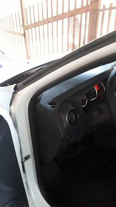

Also, die Schäden sind doch sehr sehr augenscheinlich und auffällig. Hast du dir den Wagen nicht vorher angesehen..? Kleine, versteckte Macken kann man übersehen, aber da hat die "Ablenkmethode" des Verkäufer's wohl sehr gut gewirkt....
Ja, das hätte mir ins Auge springen müssen. Zugegeben, wenn der Gummi ganz normal ist (und nicht hochgeschoben so wie auf den Bildern), dann ist das schon leichter zu übersehen. Dazu noch die Freude über ein neues Auto, Unwissenheit, ein etwas einlullender Verkäufer ( wäre mir jetzt nicht aufgefallen, aber vielleicht kann er es auch nur sehr gut ;-) )...

Sieht übel aus... Lack scheint nicht gerade Dacias Stärke zu sein. Ich habe heute auch einen Thread wegen eines Lackproblems aufgemacht. Lackqualität Türkante. Ist natürlich anderer Natur als dein Problem.
Ich würde dir auf jeden Fall den Rat geben, dein Lackproblem ausführlich mit Fotos zu dokumentieren, bevor du damit in die Werkstatt fährst. Und bloß nicht die Rostflecken vorher abwaschen, denn wie ein anderer User bereits schrieb hast du nicht nur ein Lackproblem.
Wenn die da nur einfach "drüber pinseln" und nach Ablauf der Garantie der Rost deine Tür zerstört hast du den schwarzen Peter.
Überpinseln nutzt da nichts. Da die Kante vom unteren Blech hochsteht bildet sich ein Luftpolster und genau darunter rostet es weiter. Da muss schon einiges getan werden um weiterrosten zu unterbinden. Als nach Reparatur genau prüfen.

ein sehr verspätetes update: knapp eine woche nachdem die fotos gemacht wurden kam der anruf vom ortsnahen händler dass dacia sein ok gegeben hat und ich den wagen vorbeibringen kann. 2-3 tage später konnte ich ihn dann wieder abholen. lief alles gut, keine scherereien oder ähnliches.
Ich hätte zu dem Haufen Schrott kein Vertrauen mehr und würde auf Wandelung bestehen. Wer weiß, was da in ein paar Monaten auftritt. Rost am nagelneuen Auto überlackieren lassen - komisch, auf was sich manche Leute alles einlassen. Wenn der Rost einmal im Blech drin ist, bekommt man ihn nie wieder raus.

Rostpunkte? Das Foto ist ja realtiv klein, aber für mich sieht das nach gerissenem Blech aus. Oder platzt der Lack nur so großzügig über dem Rost ab?
