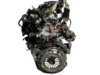

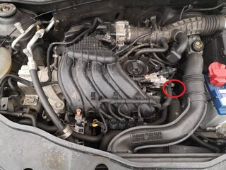

Ich habe auch dieses Probleme. Wo sitzt der Temperatursensor denn am Motor?
Hi Dusti,
im Anhang ein Bild wo ich dir den Sensor markiert habe, wenn du vorm Motorraum stehst ist dieser Rechts unter dem Schlauch der zum Luftfilterkasten geht.
Gruß Max
