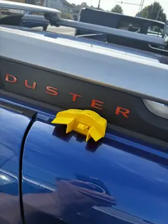

Da bei meine originalen Längsträgern eine der Abdeckungen gebrochen war, und ich leider kein Ersatz bekommen kann, habe ich mir ein paar Endkappen selber konstruiert und gedruckt aus ASA. Ja hatte leider nur gelb da. Durch den oben liegenden Knopf lassen diese sich bei Bedarf ohne Probleme lösen und auch die gestrigen Temperaturen haben sie besser sehr gut überstanden. Falls jemand Interesse oder Verbesserungsvorschläge an den Abdeckungen hat, könnt ihr euch gerne bei mir melden.

sehr gute Arbeit. Würdest du mir die Datei zur Verfügung stellen? Ich würde mir die Teile gern kupferfarbend drucken. Gern per PN.
