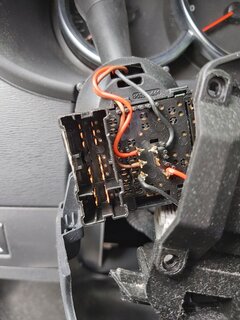

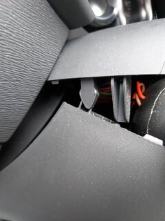

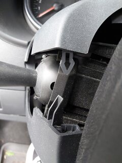

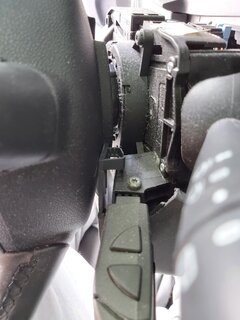

Weil ich gelesen habe, dass wohl auch schon nur ein Kabel an einer Lötstelle abgegangen ist, habe ich den Bilkerhebel mal ausgebaut (Habe bei Youtu... Videos nachgesehen.) Könnte sogar ein 5 Jägriges Kind in 10 Minuten wechseln. Nur die kleinen 2 Schrauben T10, mit der der Schalthebel befestigt ist, sind etwas schwer heraus zu drehen. Vorher, - stellt man danach fest -, geht die Verkleidung mit den Klipsen wirklich leicht ab.
Wenn man sie einmal gepackt bekommt.
Erst das Oberteil abheben.
Das Unterteil hatte ich jetzt noch dran gelassen. Es hakt auf der Rechten Seite.

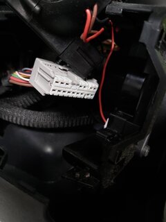

Wenn ich den Stecker von der Hupe abziehen muss, muss ich sie aber ab machen.
Und so sehen die Lötstellen aus.

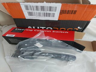

So. Der Lenkstockschalter ist Heute angekommen.
Hat 33,47 Euro + 1,28 Euro Versand = 34,75 Euro gekostet.
Mein Renault Händler will nur für den Schalter fast 220 Euro haben.
Ich habe ihn eingebaut und jetzt funktioniert das Abblendlicht natürlich wieder.
Das Einzigste Problem war wirklich mit der unteren Verkleidung - auf der rechten Seite, die Halterung in den der Klips vom Oberteil einrastet. Mit viel Fummelei und etwas Gewalt hat der Abbau, und Nachher der Anbau, funktioniert.
