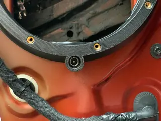

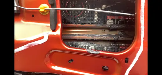

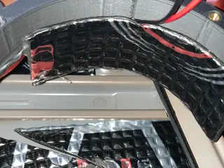

Also ich habe meinen Duster gestern abgeholt und heute den ganzen Tag die vier Türen gedämmt und die Türen auf Umbau Modus mit Schrauben statt Nieten umgerüstet .Mir war es von Anfang an klar das selbst das beste System mir nicht reicht darum baue ich lieber gleich um .Ich frag mich aber trotzdem was ihr immer erwartet von diesen Plastik Tröten es gibt kein Sound System ab Werk das was taugt PUNKT!!!
Alle Türen gedämmt und siehe da der Bass geht schonmal und Gewindenieten eingezogen und jetzt werden grad die passenden Adapterringe für meine High End 16er vorne
Kannst du die .STL für die Adapterringe mit uns teilen und weißt du zufällig ob die für hinten die gleiche Größe haben? Hab einen Qidi Plus 4 daheim und würde sie gerne selber aus ABS Drucken.
Ich wollte alle Original Lautsprecher in den Türen + Hochtöner in der A Säule gegen Bose austauschen und natürlich alles Dämmen, in der hoffnung das reicht für besseren Klang ohne zusätzliche endstufe.
Hat mein Schatz leider noch nicht hochgeladen passiert aber demnächst ,hinten sind die selben wie vorne

Hast du zufällig ein Bild der kompletten Tür ohne die Verkleidung? Ich habe nämlich vor mir die Spannung der Fensterheberbeleuchtung abzuzwacken
Können wir leider nicht da sie teilweise von einem anderen Designer sind
