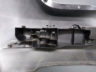

Ich suche hintere Aufpralldämpfer für meinen Sandero II, werde aber weder auf dem Neuteile- noch auf dem Gebrauchtteilemarkt fündig. Hat jemand eine Idee? Ich meine diese Teile:

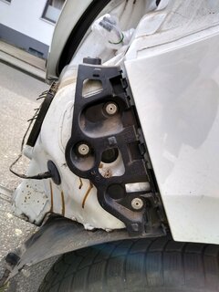

Weiß jemand, wie die seitlichen Halterungen des hinteren Stoßfängers befestigt sind? Von innen verschraubt? Die drei kreisrunden Metallteile auf dem Bild haben keinen "Anpack" für Torx oder Innensechskant.
Hallo willi_the_poo,
so wie auf dem FOTO sind die Halterungen mit Hohlnieten befestigt
( wie die original Lautsprecher in den Türen)
Mit einem etwas größerem Bohrer als die Bohrung aufbohren.
Den Rest der Niete von innen herausziehen.

Die Halterung vom 1. Bild sind wahrscheinlich mit der Außenhaut verschweißt.
Bei meinem kam ALLES komplett NEU incl. Lackierung der Außenhaut
Darauf muss man erst mal kommen. Alles andere ist geschraubt oder geclipst. Danke.
Die Aufpralldämpfer sind aufgesteckt und geclipst. Da sie direkt am Blech anliegen können sie nicht verloren gehen...
Tatsächlich, danke. Das ist der in Fahrtrichtung rechts. Ich bräuchte beide. Nach telefonische Auskunft des ET-Händlers haben die das Gegenstück nicht auf Lager. Falls kein Lieferengpass besteht, bekäme ich das wahrscheinlich nur bei Renault direkt. Hätte nicht gedacht, dass es so schwierig ist, ein Stück Plastik aufzutreiben. Ich bleibe dran!
