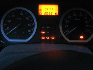

wenn ich fahre ruckelt er und geht aus .dann starte ich neu und fahr weiter auf nee strecke von 10km geht das dann 2-3 mal so .
das sind alle lampen die leuchten
OK, das zumindest scheint schon mal OK.
Die mittige runde und die Leuchte auf 3 Uhr (Glühkerzen) leuchten nur kurz auf und gehen dann von selbst aus.
