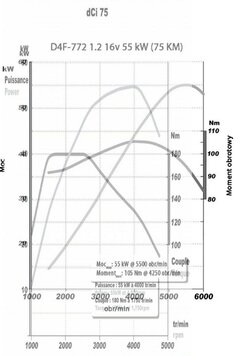

mal so zum vergleich:
1.2 16V vs. 1.4 mpi (200cm³ mehr = mehr leistung unten heraus)
1.2 16V vs. dci 75 (turbodiesel = viel mehr leistung unten heraus)
