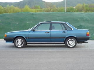

Hallo und guten Morgen! Bin knapp einen Monat der Besitzer eines Logan LS 1,4 MPI, knapp 5000km jetzt gefahren und bin eigentlich bis auf eines ,sehr zufrieden. Der Wagen ist extrem "lahm" auf Autobahnsteigungen, (A2,Wechsel und Pack in Österreich),schaffe diese Steigungen nicht mit dem 5. Gang,obwohl alleine und ohne Beladung unterwegs.Luftfilter gewechselt,Reifendruck 2,5 . Woran kanns liegen? Hatte zuvor Audi 80 mit 50 PS Diesel, der ging an oben genannter Autobahstrecken NICHT schlechter. Lg aus Kärnten:) PS: Bin mit der Materie Computer und Internet nicht sehr vertraut und bitte um Entschuldigung, falls ich da was falsch mache.

Ich habe neben dem Logan 1.4 MPI noch einen Audi 80 1.6 TD mit 70 PS, und der Logan geht spürbar besser. Es wundert mich, daß der MPI dir im Vergleich zu der Saugdiesel Variante in der noch 4 PS schwächeren Ösi-Version (mit nur 50 statt 54 PS) schwach vorkommt.

Hallo! Muss zugeben, mein Audi 80 B3 Saugdiesel ging recht gut aber der Logan sollte schon um einiges besser "ziehen". Ventilspiel ist auch in Ordnung, Benzinverbrauch im Schnitt bei gemütlicher Fahrweise ca 6,7 l. Glaube, daß auch der Verbrauch etwas zu hoch ist, fahre so zw. 110-120km/h lt. Tacho, 5. Gang ab 60 km/h und fast nur Autobahn (Wien-Klagenfurt)
Gut, die alten VW/Audi 1.6 Diesel verbrauchen ja nix, da wird der Logan mit Benzinmotor nie mitziehen können. Mein Logan verbraucht auch um 7 herum.

Hallo! Audi 80 50 PS und 95 Nm/2700, vielleicht habt Ihr Recht, bin "Dieselverwöhnt",fuhr die letzten 20 Jahre nur Dieselfahrzeuge. Habe jetzt vom Erstbesitzer erfahren, daß der Logan NUR im Kurzstreckenverkehr und NIE auf einer Autobahn bewegt wurde(Bj.7/2006),vermute jetzt, Motor ist "zu",was kann ich da unternehmen? Lg

Hello! Betriebsanleitung Audi 80 Diesel Ö-Ausführung und Rep-Anleitung.Kann der Motor von meinem Logan verkokt sein? Ich glaube, so nennt man das.-_-
