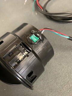

Im Prinzip keine große sache und gleich erledigt gewesen, die LED´s sitzen auf kleinen Platinen waren aber ürsprünglich für 5V ausgelegt also war erstmal Umlöten der SMD widerstände angesagt.

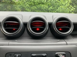

Dann habe ich die Lüftungsdüsen ausgebaut und jeweils unten in der mitte ein 4mm Loch in den hinteren teil der Düse gebohrt und von unten mit Speziellen KFZ Heißkleber die LED Module angebracht (Der kleber wird später weich als normaler Heißkleber).

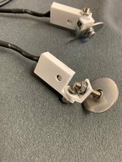

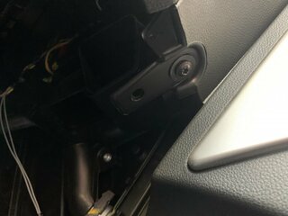

Für den Fußraum war ein bisschen mehr aufwand nötig, da musste ich erstmal schauen wo ich die LED´s befestigt bekomme, da haben sich dann die freien Montagelöcher die Dacia für was auch immer da gelassen hat angeboten. Dafür habe ich dann kleine gehäuse gezeichnet und ausgedruckt um die LED´s dort flexibel anbringen zu können um sie ggf. noch etwas ausrichten zu können.

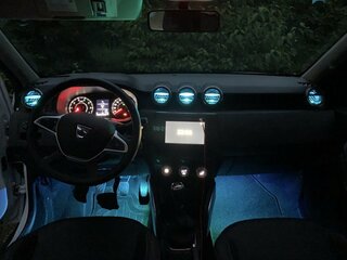

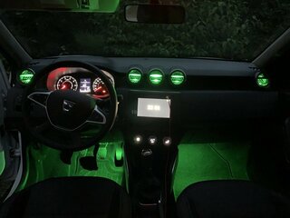

Hier noch ein paar bilder (bin gerade erst fertig geworden, bilder bei dunkelheit kann ich erst heute abend machen)

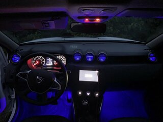

So, und jetzt lasse ich noch mal ein paar Bilder sprechen:
Wow, das ist nicht sprechen, das ist jubilieren. Herausragende Arbeit.

sieht echt super aus,
was fuer materialkosten hattest du?und wie gross ist der zeitaufwand?

Schwer zu sagen da ich die LED´s geschenkt bekommen habe, kann auch garnicht online nachschauen da ich diese art von platinen auch nirgendwo gefunden habe. Den RGB Controller hatte ich schon hier (ich meine der hat mal um die 20€ gekostet). Wichtig ist nur ein RGB Controller mit funk, und nicht wie die meisten mit infrarot da man ihn sonst nicht versteckt einbauen kann.
Zeitaufwand für´s umlöten waren vlt so 2 Stunden, für das vorbereiten der Düsen (Bohren und LED´s einkleben) auch nochmal ca. eine stunde. Dann das zeichnen der Gehäuse und halter für den Fußraum hat auch nochmal knapp eine Stunde gedauert.
Der einbau im Auto ging dann recht flott, Radio raus das man hinter die verkleidung kommt, düsen rein kabel nach unten ziehen hinter den zigarettenanzünder.
Die Seitlichen Düsen gehen erst nach unten und dann oben im Fußraum quer rüber in die Mitte und dort sind ja dann auch noch die Gehäuse für den fußraum angebracht.
Ich denke mal die zeit die ich rein am Auto verbracht hatte waren auch noch mal so 3 Stunden.
