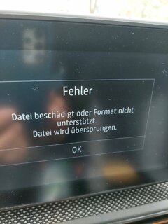

Weiß wer, warum mein Media-Nav keine mp4 spielt ?

Erstmal Danke für die Antworten.
Das die Videos nur im Stand laufen (sollten) ist schon klar.
Ich hatte den USB-Stick extra neu in FAT 32 formatiert,und dann nochmals als Versuch 3 Videos im mp4-Format draufgespielt.
Ich vermute auch dass die Auflösung zu hoch war.
Versuche es jetzt mal mit max. 480.
Gebe euch Bescheid ob es dann läuft.
So, ich wieder.
Video`s laufen, aber beim download auf die Auflösung achten !
Mehr wie 480 werden nicht abgespielt.
So war es im verlinkten Beitrag beschrieben.
