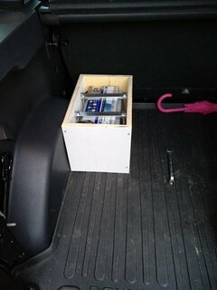

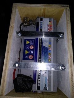

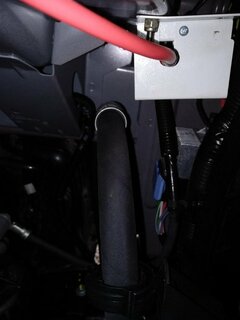

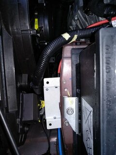

So hinten habe ich eine schöne 3 schichtplatte auf den Boden geschraubt. Warum? Die gab es umsonst stand hier noch herum vom Pikup Umbau. Darin habe ich m10 einschlagmuttern 4xversenkt, gewindestangen dazu und ein flachalu dazu. Schon hält die Batterie bombenfest. Jetzt bastel ich noch eine schöne Holzkiste dazu. Was noch folgt ist ein 12V USB und Zigarettenanzünder Anschluss. Bilder werden erweitert wenn es soweit ist. Ich habe den itv Lader genommen. Denn der gaukelt der Lima vor das die erste Batterie noch nicht voll ist und die Hintere geladen wird.

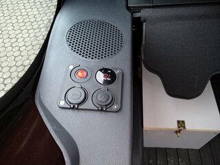

So abschließend die Kiste ordentlich befestigt und noch ein panel zum USB laden so wie Zigaretten anzünder Anschluss verbaut.
Natürlich mit dauerstrom von der zweitbatterie.

Hallo @Solveig ,
das sieht gut aus mit der Box! Kannst du mir sagen, welche Teile du in dem Vierer-Panel verbaut hast und woher du die Teile hast?
Danke und lg!
Cooles Teil, werd ich mir merken. Exakt diese 12V-Steckdose hab ich schon mal gekauft, sehr gute Qualität finde ich.Danke!
