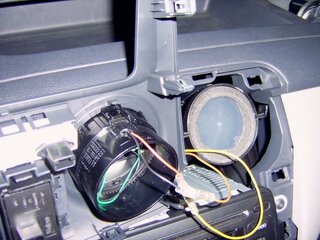

Geht ganz einfach.
Und richtig gemacht wird auch nichts gegrillt.
Seit über 2 Jahren im Einsatz:
Dafür habe ich die originalen Verschlußlemmen der Außenklappen vorsichtig ausgehebelt, unter die Schaumgummidichtung eine Abdichtunge geklebt,...Die Kabeldurchführung habe ich außerhalb der Abdichtung gebohrt.
