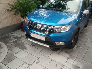

Hab mir von ltprtz zwei zusätzliche Fernscheinwerfer eingebaut. Werden mit dem bestehenden Fernlicht geschalten. Sind eintragungsfrei da die Referenzahl in Summe unter 100 bleibt (2x 12,5 + 2x 12,5). Jetzt sieht man auch etwas :D
