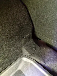

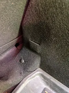

Hat der Duster III keine ab Werk montierten Zurrösen zur Ladungssicherung im Kofferraum?
Wir schaffen uns demnächst einen großen Hund an und ich muss das Hundegitter an den hinteren Zurrösen befestigen. Nur augenscheinlich scheint es keine zu geben.
Ich habe den 4x4 Extreme ohne Reserverad und dementsprechend könnte ich problemlos die Gummimatte und den Teppich hochziehen.
Habe keine Zurrpunkte gefunden.
Das einzige was für mich aussah als ob da eventuell welche sein könnten waren an den Seiten die zwei schmalen Öffnungen (siehe Fotos). Allerdings kommt man da mit keinem Finger rein um da etwas rauszuziehen.
Hat mein Duster eventuell gar keine Zurrpunkte und ich muss das als Extra dazu kaufen?

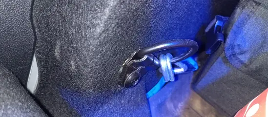

Must du extra Kaufen, Verzurrösen für das Sleep Pack.
Von dein zwei bildern die Kleinen Öffnungen aus aufschneiden darunter ist einer Schraube die raus und die vom Sleep pack Verzurrösen rein mit 20 n/m anziehen.
Dei den Verzurrösen ist auch eine Anleitung dabei für die Punkte an der Landekante.
Wenn du willst kann ich dir Fotos machen wie ich es bei mir eingebaut habe.
Benötigt Teile:
2x 749320660R für D3
Drehmoment mit 20 n/m und glaube 13 Nuss
Cuttermesser/Schere(stabil, scharf)
Vorsicht, linke Seite, hinteren Punkt ging bei mir ein Kabel lang. Bitte vorsichtig.

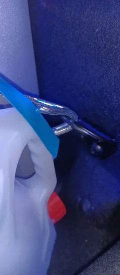

So von der Rückbank aus foto zu den hintern punken.
Habe mich auch sehr geärgert, das keine Verzurrösen da waren. Ist lustig wenn 200-300kg im Kofferraum auf Wanderschaft gehen.
