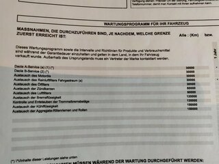

Ich habe den SCE100 und da steht im Wartungsplan: Austausch der Zündkerzen alle 60000 KM.
Sollte beim SCE115 denke ich mal genauso sein.
Hier mal der Ausschnitt aus meinem Wartungsplan vom SCE100.
Hoffe das hilft.

Beim meinem SCE115 Phase2 sind das 60000 km. Dann ist der Wechsel vorgeschrieben.
