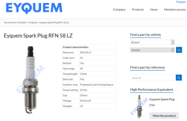

Die originalen Renault-gebrandeten Kerzen haben "nur" eine Masseelektrode und werden augenscheinlich von Federal-Mogul in deren französischem Werk Chazelle-sur-Lyon hergestellt. Der originale Eyquem-Typ hat die Bezeichnung RFN58LZ

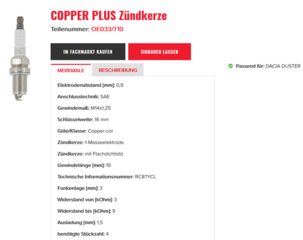

und ist identisch mit Champion OE33/T10 (RC87YCL). (Champion und Eyquem gehören beide zu Federal Mogul und die Zündkerzen werden im gleichen Werk hergestellt)
Eyquem, wie auch Champion haben ebenfalls 0,9 mm Elektrodenabstand.
